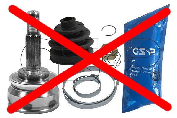

Vandaag de Micra wezen laten uitlijnen en dat was geslaagd en ik heb dermate veel vertrouwen in de Hunter machine, hoewel een verouderd model, moet wel MS-Dos zijn geweest maar de nieuwe homokineet van 18 muntjes verziekt het danig want als ik naar links lichter kan sturen (geen stuubekrachtiching dus goed merkbaar) maar Micra trekt naar rechts (gas los is vluchtstrook in drie tellen) dan kan er maar eentje verantwoordelijk zijn en dat is dit ding.
Wie heeft er ook weer gezegd ik heb ook GSP gebruikt? Waren dat er wellicht twee?
jop
ik heb die ook gebruikt, alleen maar ellende mee gehad.
maar alsje een kineet vervangt zul je toch moeten uitlijnen.

Ja klopt en wat gebeurde er, uitgelijnd, duikt keihard de vluchtstrook in (3 tellen). Volgens mij staat het zo, --      - maar wel gesteld volgens de Hunter uitlijnbank. Emperische aanwijzing is dat linksom lichter stuurt dan rechtsom (goed merkbaar zonder stuurbekrachtiging) maar auto wil naar rechts. Ook een empirische, vermogen komt beter op de weg en de gehele |-/   \-| gedraagt zich gewoon goed. Dat laatste was echt van het padje na kineet vervangen alleen. Ook neem ik het voor waar dat als je een kineet vervangt dat je huidige uitlijning voldoende behouden blijft en dat was echt nog harder de vluchtstrook, dat heb ik zitten stellen op straat en dat is echt geen doen vijf keer gedaan, haalt niks uit.
Ik heb de uitlijning uitgeprint en zal even een filmpje plaatsen van hoe snel die met 100km per uur de vluchtstrook haalt. Ook bij vervanging andere kineet wat is gepland nu ga ik even aannemen dat deze duidelijk korter gaat zijn. Anders klopt mijn emperische vaststelling niet of heb ik iets omgedraaid binnen de logica. Ben er wel erg  :'( van wat een gedoe

Ja dat is wel een optie maar mijn klachtomschrijving is rijdt prima, kineet begint te tikken, ik zolang mogelijk uitstellen want uitlijning reed zo fijn. Kineet vervangen, berm in. Ik ga die andere kineet toch maar vervangen voor eenzelfde exemplaar. Maar dit dan op basis van mijn klachtomschrijving. Jullie suggesties en ook die van Jan zijn gewoon goed. Het kan nog zijn dat de uitlijning zelf niet goed is gegaan maar ik wil nog niet aannemen dat de uitlijnbank groene cijfertjes kan geven en dat het dan kennelijk dik in het rood kan staan maar ook dat schijnt mogelijk te zijn bij navraag.
Daarom denk ik dat de weg van de minste weerstand is die kineet eraf en dan kan ik dat ook nog eens nameten of vergelijken en dat wil ik wel graag en dan de banden en remmen hoewel dat mogelijkerwijs vooraf kineet vervangen al vastgesteld kan worden en dan pas weer op de uitlijnbank.
Ik zou blij zijn met dat het opgelost is maar nog blijer als het zowel opgelost is als geheel bekend wtf het was  :zoeken:
