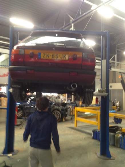

 :'( Vandaag twee bouten afgebroken bij het loshalen van de voorpijp... Expres een brug gehuurd om er goed bij te kunnen en zo voorzichtig mogelijk te doen, maar het mocht niet baten.
Ter plekken proberen uit te boren maar het is verdraaid hard staal.. Na heel veel moeite het stuk tussen het spruitstuk en de voorpijp los gekregen. Nu maar eens kijken hoe ik dit op ga lossen...
volgens mij kan je ze eruit tikken/slaan/rammen
Zaak Gaap
Lopen rammen als een gek Riesh ;-)
Helaas geen milimeter speling...
Nu aan het uitboren, gaat redelijk.. Stop er zo mee ivm de buren! Morgen weer een dag!
Denk dat ik er gewoon twee bouten doorheen haal en vast zet met twee moeren, geen zin om te tappen of te lassen. Kan ik zelf niet eens :P

Hij zit er eindelijk onder!!!
Wel met bloed zweet en tranen! Roest, aan elkaar gelaste verbindingen, bouten die braken en vergane flenzen... Maar hij zit en we hebben weer heel veel geleerd!
