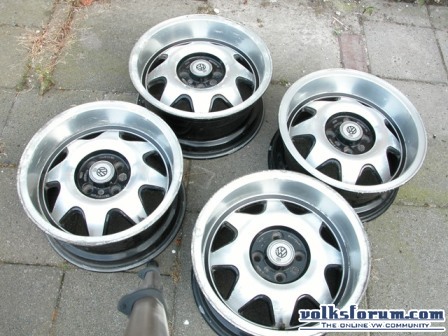

bij de auto sloop staat er een set ats velgen met de banden maat 195 nog iets 15 inch.
met toyo proxes bandjes er omheen zwart met een gele rand.
ze vragen er 140 euro voor mischien is het wat.
deze velgen aleen dan de diepe ster zwart en de cup rand geel.

denk dat dat met zonder stuurbekrachtiging best lastig stuurt bij inparkeren ;)
als je rijd dan rij je en heb je er weinig last van
edit:
uhmm patrick jaag die jongen niet op kosten @ velgen vw
naafgat is te klein die zijn 53,9 en micra moet 59,1 hebben
mijne zijn ook vw (de witte cups) alleen die heb ik laten uitdraaien

het waren geen vw velgen nu ik het zo even nadenk er zaten veel meer spaak in, zal morgen nog eens naar de sloop even kijken en ga dan voor die spoiler even kiekn.
ze zaten onder een seat inca.

Citaat van: Red Racer op 06 mei 2011, 16:00:01
mijn reactie kwam omdat er op de foto vuilniswagen forum stond

Citaat van: Defqon op 06 mei 2011, 14:43:37
edit:
naafgat vw is 57,1 en je kunt dat laten verruimen tot de juiste maat, in dit geval zou je dat zelfs zelf kunnen doen, omdat het maar weinig verschil is.
Zijn ATS Cup velgjes zo te zien. of replicatjes.
Motip spuitverf kan nergens tegen, Wheelspray van hun wel, maar die is maar in beperkte kleuren te krijgen. Overigens, gooi over de gemiddelde verf een liter benzine, en het gaat er ook vanaf, zeker als het al oude verf is die begint los te laten.
ohja: 195 zonder stuurbekrachtiging en inparkeren? Spierballen kweken!
